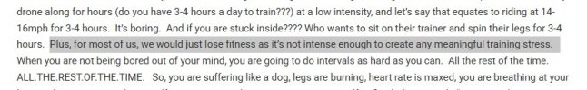

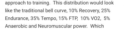

@bianco70 sulla parte motivazionale/soggettiva non sollevo nessun punto, di certo però mi sarei aspettato una trattazione con un taglio più rigoroso, ma insomma si può capire il perché. Detto ciò la distribuzione delle intensità suggerita a me pare follia e poco sostenibile nel lungo tempo.

Un taglio più rigoroso probabilmente non era adatto alla tipologia di intervista/articolo.
Su quella distribuzione non ho ancora ragionato, sinceramente, mi ero annotato la cosa e ci avrei guardato con più calma, però mi interesserebbe capire meglio il tuo punto di vista.

Ah ecco, era una frasetta buttata così in mezzo ad altro, maledetto!
Allora tutto il castello cade e non capisco più nulla. Prima dice che il polarizzatore funziona ma serve tempo ed è noioso.
Poi dice che la Z2 dell'amatore è troppo bassa e perdi fitness. Però in teoria come training stress, la Z2 del panzone che non va avanti dovrebbe essere equivalente alla Z2 del super campione... altrimenti sta divisione con % di FTP che dovrebbero dare RPE e stimolo uguale è tutta fuffa!
Sono confuso!
