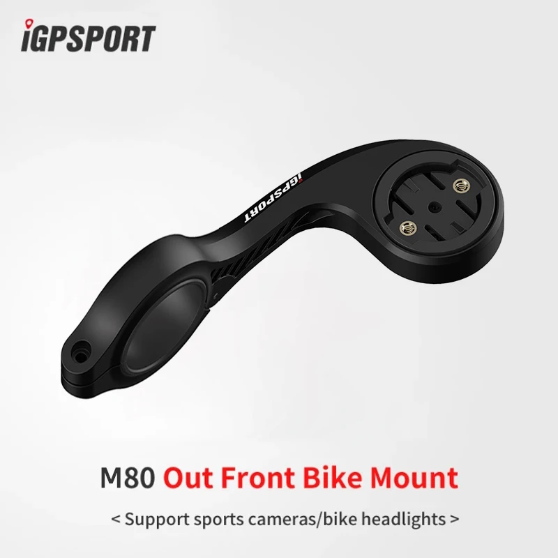

Io da qualche anno monto questo (5 bici e 5 supporti).
Di plastica. Solido.
A volte quando pedalo e prendo buche/crepe/vibrazioni lo guardo un attimo e mi sembra che si muovi/vibri poco.
E' compatibile con il Garmin (io pero' uso proprio Igpsport) ma se dovessi romperne uno con conseguente volo del ciclocomputer forse compro il laccetto...
ps: avete il link di quelli in metallo?
Ma quello è uno tradizionale con braccialetto ad avvolgere la piega...si parlava di quelli x manubri integrati che hanno "solo un asta" a reggerli..
Ah, scusate.
Infatti avevo un manubrio integrato e l'ho dato via (ma non per quel motivo).
In effetti avvitato sotto lo stem subisce molti piu' sbattimenti/sollecitazioni.
