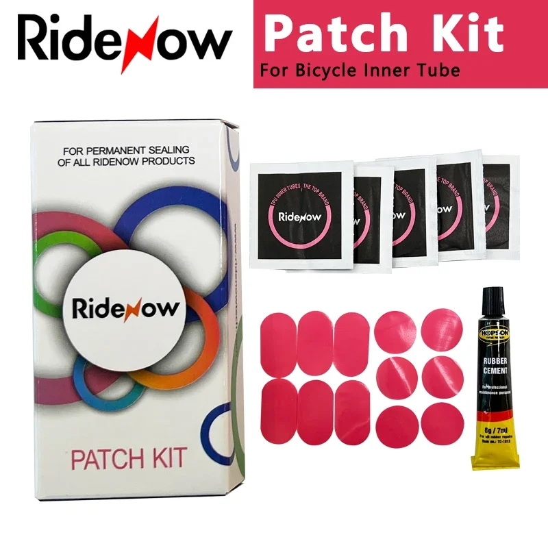

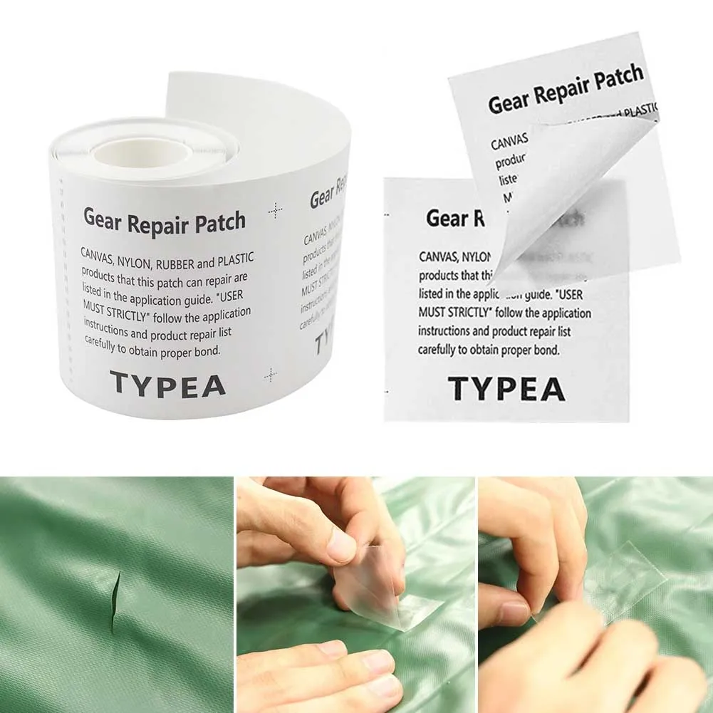

..., io cercavo quelle da usare per strada, autoadesive,
Anni fa mi innamorai del concetto, allora per le camere in butile o lattice. Poi, sperimentai - ma ci sarei potuto arrivare da solo - che quelle toppe hanno poca vita e vanno rapidamente a essiccazione, diventando presto inutili rispetto alla frequenza di foratura (e faccio 9.000 km/anno). Si fa meglio portandosi dietro il tubettino, cambiandolo ogni anno come dovresti con le toppe autoadesive.
