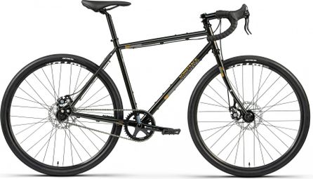

@kikhit @Nibalone il bello del settore gravel è che racchiude un universo smisurato di esigenze e utilizzi tutti diversi. in pratica non è semplice definire una categoria gravel... soprattutto se paragonato al mondo strada... e rispetto al mondo mtb il confine tra i diversi utilizzi e discipline è addirittura molto meno marcato...
motivo per cui il mio "esperimento" lo considero tale solo per il percorso che ho seguito per realizzarlo, ma se mi chiedi di definire la mia bici sicuramente non la definisco mtb front con forcella rigida e curva e comandi da strada (ma rapporti, guarnitura e cambio da mtb), ma semplicemente gravel
questa è una gravel...
anche questa è una gravel...
pure questa è una gravel...
e ancora un'altra gravel...
addirittura anche questa è una gravel... e ci sarebbero tanti altri esempi (ora vanno di moda quelle da gara...)
lo so che in genere i puristi della bdc hanno difficoltà a ragionare in termini di scale di grigi preferendo un bel bianco o nero...
ma col settore gravel tutto ciò non è assolutamente possibile...
anche voler dare delle specifiche di definizione tradisce il concetto stesso che c'è dietro il "fenomeno" gravel... che non riguarda le dimensioni di una ruota o una misura di un telaio o una scala di rapporti, ma più semplicemente la voglia di pedalare come e dove più si preferisce...

non sono del tutto d'accordo, secondo me gravel è n tipo di bici molto specifico, e tra quelle che hai elencato solo la Niner ci ricade (e la bombtrack magari), però non mi scandalizzo se vuoi farci ricadere anche le altre, no problem anche se io una mtb col dropbar la chiamo mtb (con dropbar) e ne ho anche una, che ha gomme 29+ peraltro.
