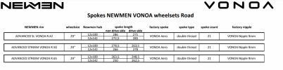

da una brochure leggo questo:
........In the event of a defect, a VONOA carbon spoke can still be replaced just as easily as a conventional steel spoke. .......
io l'ho capita cosi:
i raggi hanno un inserto filettato in metallo alle estremita di entrambi i lati. da una parte sono avvitati sul mozzo fino a battuta e messi orientati in modo aerodinamico. lato cerchio sono infilati nel foro e dall'interno avviti un apposito nipple lungo 9mm, tenendo fermo il raggio fino a tensionatura. mi immagino che i fori per i nippli siano più grandi di un nipple convenzionale
Vedi l'allegato 464792
Vedi l'allegato 464789
Vedi l'allegato 464793
Sarebbe interessante conoscere il procedimento produttivo di quei raggi, sapere esattamente come hanno annegato il filetto nell'intrecciatura e come viene creata la testa del raggio che si ferma nel mozzo.
Non solo per curiosità ma anche per capire la eventuale longevità dell'insieme.
Trovo cmq che siano ruote ben studiate e spettacolari (ma oramai sono di parte anche se ancora devo prenderle in mano)
