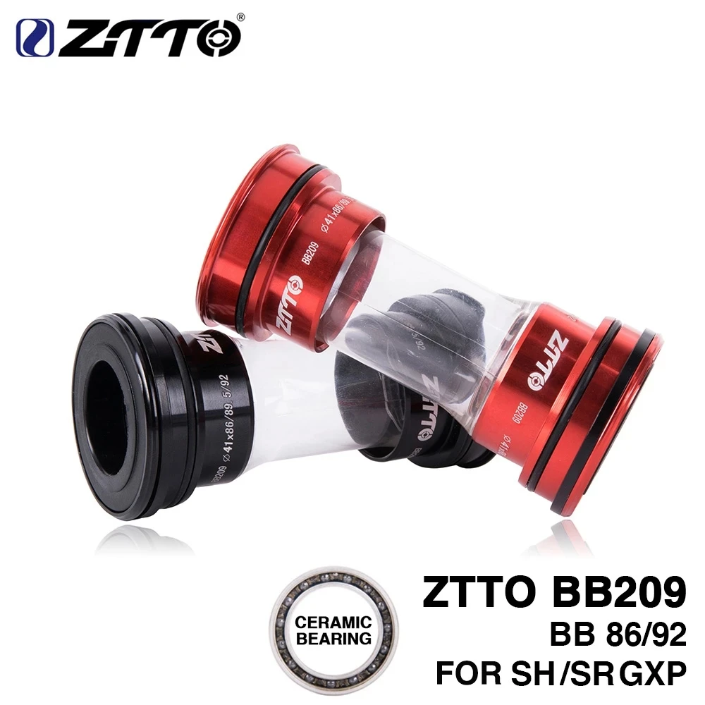

Ciao a tutti!
Sono in procinto di cambiare il movimento centrale alla mia Aeroad che monta il bb86 con guarnitura Shimano. Ho individuato qualche prodotto e volevo sapere la vostra, per evitare di fare cavolate.
- https://it.aliexpress.com/item/1005...4;-1;EUR+1.30@salePrice;EUR;search-mainSearch
- https://it.aliexpress.com/item/3282...1;-1;EUR+1.76@salePrice;EUR;search-mainSearch
-oppure andare sul classico Shimano DA
Non voglio sapere se sono più scorrevoli o altre caratteristiche soggettive, ma se sono prodotti validi e se pienamente compatibili con quelli Shimano anche per quanto riguarda la modalità di montaggio etc.
Grazie mille!!!!!
Reactions: mieicodici

Ciao a tutti!
- https://it.aliexpress.com/item/1005002481089761.html?spm=a2g0o.productlist.0.0.3a9e5a2frcpBVB&algo_pvid=ef149817-1efe-49b4-af22-db2fee86cdd2&algo_exp_id=ef149817-1efe-49b4-af22-db2fee86cdd2-11&pdp_ext_f={"sku_id":"12000020961575935"}&pdp_pi=-1;30.74;-1;EUR+1.30@salePrice;EUR;search-mainSearch
- https://it.aliexpress.com/item/32829137185.html?spm=a2g0o.productlist.0.0.2326319bqDYIJN&algo_pvid=5370ebff-3281-4b89-8f2f-2ee7fc1ee451&aem_p4p_detail=20220111062600143051686223730071075118&algo_exp_id=5370ebff-3281-4b89-8f2f-2ee7fc1ee451-2&pdp_ext_f={"sku_id":"12000018550870333"}&pdp_pi=-1;20.51;-1;EUR+1.76@salePrice;EUR;search-mainSearch
Grazie mille!!!!!
Su 2 delle mie bici ho questi BB86 ceramici
su altre 3 bici ho dei BSA ceramici sempre ZTTO
mi trovo benissimo con tutti.
Secondo me ZTTO sono prodotti molto validi meccanicamente.
Mai un problema, mai un rumore.
Rispetto al BB86 Shimano, che è in resina, questi hanno le calotte in alluminio. Al tatto e visivamente mi paiono decisamente superiori.
In questa tabella trovi le compatibilità con telaio (diametro e larghezza telaio) e guarnitura (diametro albero)
