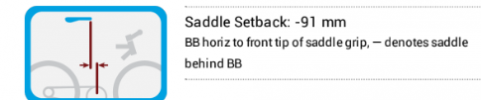

Però quando avevo provato a 74cm mi sentivo le ginocchia un po’ in gola
arretramento ho 355 circa

arretramento 355 da fine sella a centro m.c., immagino…
che sella hai?
Un giro da 50km, troppo poco?
sisi 355 da fine a centro mc.
sella ho una selle italia slr boost superflow
ma alla fine della sella, non all’inizio. Non sarebbe possibile ovviamente :mrgreen:

se per l'arretramento vale ancora la vecchia regola del "filo a piombo" dal ginocchio/asse del pedale è effettivamente arretrato troppo
avanzando la sella dovrebbe allungare un pò l'attacco manubrio, ma non toglierei spessori abbassando troppo il manubrio

abbassando 1cm dovrebbe leggermente avanzare in automatico considerando l’angolo piantone.
allora provo così, poi vedrò gli spessori
