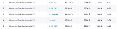

comunque, se volete star qui a parlare di attendibilità o veridicità dei dati, fate pure....per me le cose stanno diversamente. Chissà perchè è più interessante dare dell'inattendibile agli altri piuttosto che cercare di capire....
Vedi l'allegato 336441
Perdonami. Cosa c'è da capire? Fra febbraio ed ottobre hai una differenza di performance di 0,3 km all'ora e i tuoi watt oscillano fra i 301 e i 339.
Tu sei convinto che sia il telaio?
Io ti dico si, può essere, ma non puoi stabilirlo ne di quanto ne di come.
Hai tenuto presente che il primo valore è ad inizio stagione, mentre l'ultimo è alla fine dell'estate (dove in teoria sei più allegato)?
Inizio o fine stagione, i watt sono quelli...non è che ha fine stagione un watt vale di più.
Sì, sono convinto che dipenda dal telaio...se non come deformazione e dispersione, sotto altra forma. Mi sto facendo l'idea che andando su una strada con asfalto molto peggiore (cuvignone, per chi della zona) questa forbice tenderà ad aumentare.
