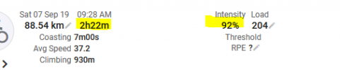

Boh, secondo me c'è tanta gente che esce in bici a pascolare (e la cosa è riscontrata sul campo, nel senso che quando esco ne vedo veramente pochi con "la bava alla bocca").
Qui metto altri esempi, di allenamenti sulle 2 ore, come puoi vedere dalle date anche tutti piuttosto ravvicinati quindi per me non sono cosa "rara" e/o infrequente.
Test FTP fatto con lo stesso misuratore degli allenamenti, calibrato ogni volta, quindi se sovrastima, anche la FTP sarebbe sovrastimata (e viceversa), per cui IF attendibile (P.S. FTP impostata dopo test classico fatto pochi giorni prima del primo allenamento citato, protocollo 5'+20' -5% , che su di me, per caratteristiche anaerobiche, credo tenda a sovrastimare la FTP, non sottostimarla, per cui.........)

si ok...ma non metto in dubbio i tuoi dati..ma fare IF alte (parlo in generale non di te) non significa andar forte, al max puo' significare fare allenamenti intensi...a me è capitato di uscire specialmente nel periodo invernale con 2/3 pro (per loro periodo di preparazione prima dell' inizio di stagione) e in pianura pascolano veramente in z1 chiacchierando, tanto da chiedermi, io che ho solamente il weekend per pedalare fuori seriamente, se non stessi perdendo il mio tempo an andare a 170W i pianura...salvo poi essere cavato brutalmente in salita quando fanno dei lavori, oppure ad essere a 340W a ruota in pianura quando devono fare dei medi..
Ma infatti se vedi gli esempi postati, a pari IF trovi sia cose a 38 di media che a 34 (primo caso: pancia a terra regolare vicino alla soglia, secondo caso: allenamenti con Z5/6/7 e conseguenti recuperi/riscaldamento/defaticamento).
Poi sono d'accordo con te, infatti nel mezzo tra quegli allenamenti postati c'erano delle vere pascolate in Z1.
