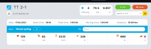

C’è un errore nel calcolo IF nei workouts che considera la potenza media perchè nelle “corse“ l’IF è riferita alla Normalizzata
Grazie per l'idea.
Effettivamente è solo nella pianificazione del workout, perché una volta eseguito l'IF è calcolato correttamente.
Questo uno fatto ieri. Considerata la potenza media 226 e l'FTP 294, verrebbe IF 0,77, mentre indica 0.857, che corrisponde al rapporto con la potenza normalizzata 251.9.
Vedi l'allegato 265064
Vedi l'allegato 265063
ecco, avevo notato anche che IF e TSS non corrispondono mai dall'allenamento programmato a quello poi eseguito...ora capisco il perchè...

il dubbio mi viene perchè ho praticamente fatto lo stesso allenamento ma su strada, le ripetute fatte molto bene mantenendo i valori abbastanza stabili, unica differenza ho fatto 1h in più al 65%, quindi in teoria l'IF dovrebbe rimanere lo stesso ma aumentare solo il TSS, però il garmin mi segna un IF di 0,855...
No, allenamento più lungo, a potenza diversa quindi l'IF cambia. Rimarrebbe lo stesso se avessi una potenza normalizzata uguale, ma facendo un'ora in più al 65%, l'IF cala perché la potenza normalizzata diminuisce.
