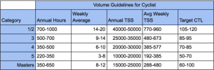

Scusate la domanda probabilmente banale da ignorante, ma il TSS settimanale si calcola facendo banalmente la somma dei TSS di ogni sngola uscita negli ultimi 7 giorni? Ci sono degli intervalli di riferimento per capire se si sta caricando troppo, troppo poco o il giusto? (per quanto posso immaginare siano parametri soggettivi)
kompromesso
rovinapastiglie
5 Dicembre 2013
1.638
815
Triciclo
in realtà è un parametro normalizzato/standardizzato e quindi confrontabile
ci sono tabelle tipo queste (ispirate ai lavori di Friel se nn sbaglio)
Reactions: sepica and gabbia
Vedi l'allegato 293898
Si è la somma dei tss della settimana, la tabella serve forse a classificarli ma il tss settimanale ti esce dai vai software
In questo caso connect Garmin( su PC)
Reactions: kompromesso
