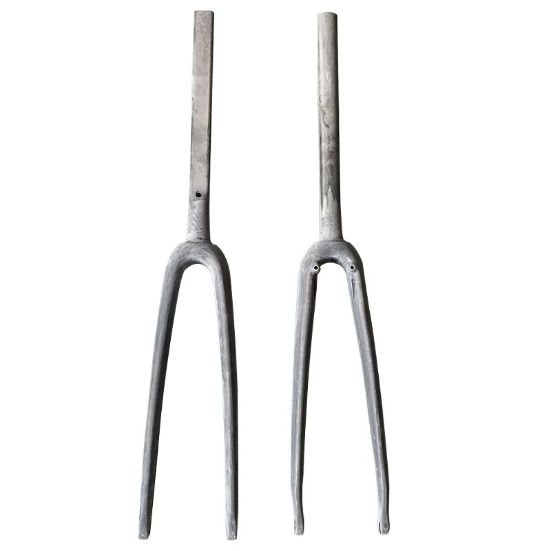

Tipo questa?e una soluzione meno complicata praticabile dai meccanici della mia zona?
quella è una normalissima forcella con cannotto rotondo uguale a quella che monti tu,
Per far passare i cavi internamente con il mio telaio (non predisposto) è necessaria una forcella con cannotto a D?quella è una normalissima forcella con cannotto rotondo uguale a quella che monti tu,
se vuoi una forcella con il cannotto a D c'è questa
oppure le varie deda o ridley o exs,185.59€ |Forcella per bici da strada in carbonio V3Rs materiale in fibra di carbonio pieno freno a cerchio e forcella freno a disco per 28.6mm| | - AliExpress
