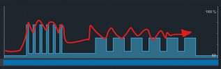

Ragazzi oggi ho provato a fare un allenamento con zwift già sincronizzato con strava e garmin connect e quindi ho risolto il dubbio di ieri (myfitnesspal addirittura ora mi conta doppio esercizio, poco male, mi basta elidere una delle due attività)
Ora mi sorge un ulteriore dubbio, io provengo dall'app di garmin tacx, che diciamo a livello di interattività non è che sia un granché, però è molto schietta e pratica a livello di allenamenti. Dunque mi chiedevo se in zwift c'è la possibilità di impostare lo svolgimento dell'allenamento fuori da watopia o dal mondo zwift, ovvero vedere semplicemente l'avanzamento lungo tutto il profilo dell'attività.
grazie!
Vedi l'allegato 427122
Che senso avrebbe pagare un abbonamento a Zwift per fare quello che puoi fare con un qualsiasi ciclocomputer?
che ogni tanto ci posso mettere dentro un evento ed effettivamente ci sono un'infinità di allenamenti in più, dunque non è possibile una esecuzione degli allenamenti in maniera più tradizionale.. amen mi abituerò a girare su e giù per Watopia
