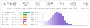

lo chiedo a te ma anche a Roberto ed altri.
siccome ho sempre molti dubbi ed oggi ho fatto un uscita un po' piu' tirata , anzi molto tirata per le mie capacita', secodo te/voi
stando ai valori di questo giro ,la mia FTP 215 watt e' verosimile ? alta ? bassa
grazie per la pazienza :)
Vedi l'allegato 306353
Dciò la mia, ma da lì non credo che si possa vedere.cmq intervals te la stima 224 quindi ci può stare.
sei tritato anche perché un quarto d’ora di z6 è molto ( come fare 30* 30/30 ) più il resto!
per me il modo migliore per verificare ftp è vedere la tte, ovvero una sessione/test in cui ti metti a ftp e vedi quanti minuti reggi. Minimo sindacale tre quarti d’ora
