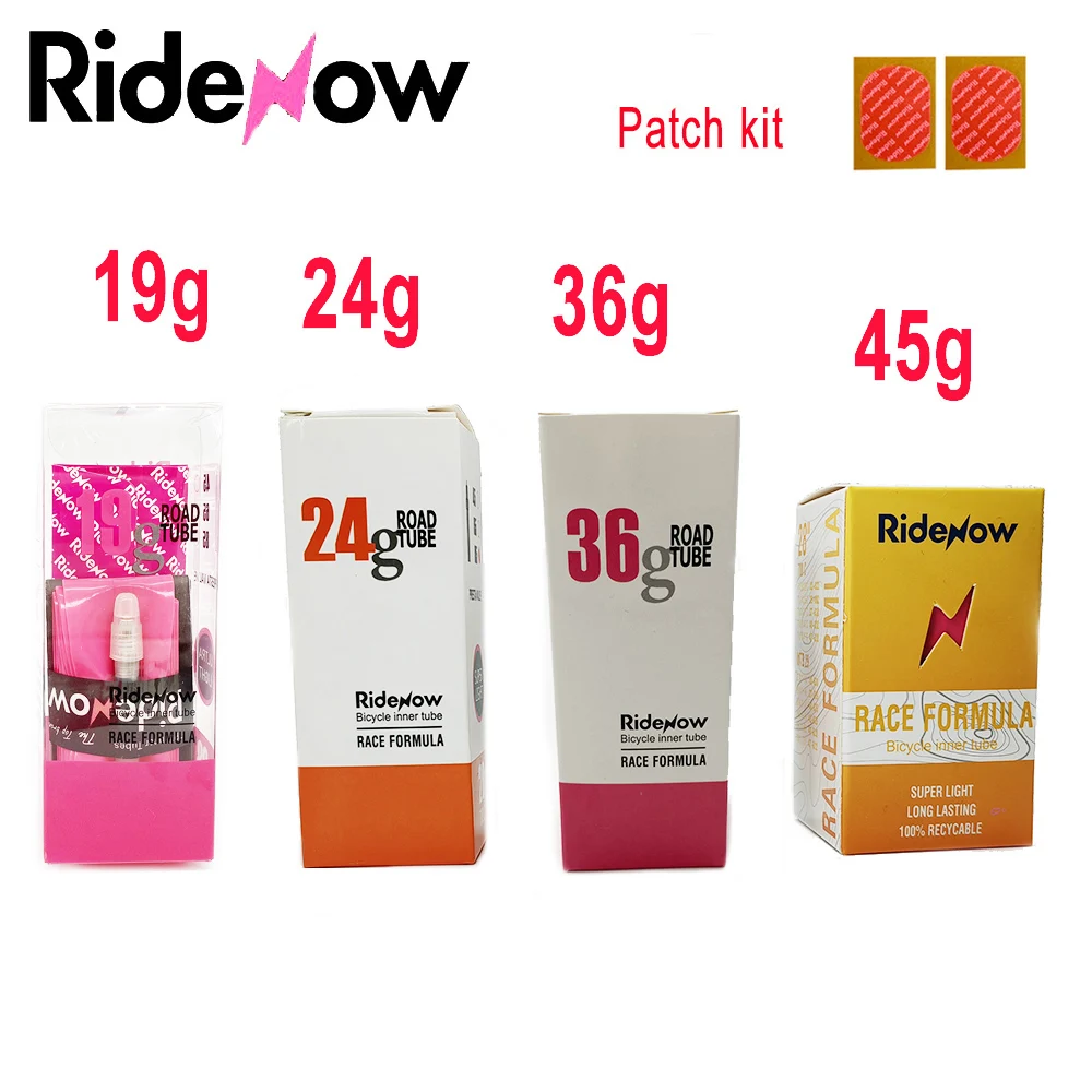

Le ho ordinate pochi giorni fa su Aliexpress, più che altro per curiosità.
Infatti, non so che senso possa avere, soprattutto se succede di forare 1 o 2 volte all'anno, acquistare camere tecnologicamente "estremame" per poi andarle a rattoppare.
Ormai le RideNow "pesanti" da 36g si comprano a prezzi di poco superiori ai modelli in butile..

Qualcuno sta utilizzando o ha utilizzato le ridenow da 24g? o quelle da 19g?
C'è qualche link più economico o soprattutto veloce di altri o l'uno vale l'altro su aliexpress?
