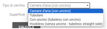

Un link dove trovare la pressione consigliata del tubeless c'è ? anche in base al peso del ciclista, sto cercando ma non trovo nulla se non i numeri riportati sul copertone, nel mio caso parlo di cerchio dt swiss arc 1400 dicut da 62 e copertoni vittoria corsa control tubeless da 28, mi piacerebbe vedere qualcosa di specifico, tipo corridore pesa x questo tubeless si consiglia di metterlo a y bar
Ce ne sono mille, sui siti sram e silca ad esempio li trovi
dipende dai copertoni che usi, veloflex ha questo che trovi a fondopagina,

Capisco che siano indicazioni da cui partire per poi ,ognuno,personalizzarle per i propri bisogni e sensazioni....
ma un cofiguratore pressioni pneumatici che non ti domanda larghezza gola del cerchio è proprio farlocco/inutile...ridicolo !! :roll:

configura coperture TUBELESS o tubolari
nel tuo caso tubeless utilizzate con camera….
x zipp e non solo i copertoncini sono DEFUNTI!
Devi cercare un configuratore che configuri copertoni con camera..
e sono 2
Ma il tubeless non si chiama tubeless per non utilizzare la camera?
Se monti un tubeless con la camera paghi il doppio la gomma e basta.
Farebbero meglio a resuscitarle le ruote per copertoni visti i risultati.
inserire la camera in un tubeless non ha alcun senso se non x emergenza…. su qs siamo d’accordo…
ma non centra nulla col tuo messaggio che il configuratore non è affidabile in quanto non hai capito che non è x gomme che utilizzi tu cioè copertoncini… quindi il risultato che tu critichi non è il risultato del tuo prodotto…. e sono 3
8 anni che uso tubeless mai un problema… non capisco proprio la tua affermazione riguardo i risultati di utilizzare qs sistema…
Se ti può essere utile io quei copertoni montati su cerchi con canale 17 li gonfiavo a 5,5 e ci ho fatto la Strade Bianche e altre, mai avuto un problema, io peso 73kg
e sono 2
sul sito SRAM si può scegliere mi pare tutte le opzioni in commercio al momento.
cmq mi pare che le pressioni siano giuste, oggi uscita con muletto, canale 17, copertoncino con camera d'aria da 25, gonfiato a 5,7 e 6 come scritto, zero problemi, peso 76kg.
