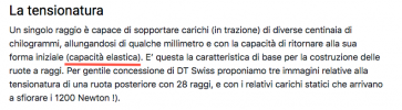

Io non sono ingegnere ne tanto meno ho studiato i materiali e con tutta probabilità pecco in alcune spiegazioni a maggior ragione in termini tecnici ma il principio resta quello.. e cioè che un raggio in acciaio ha maggiore elasticità in trazione rispetto ad un raggio in carbonio.. se poi invece in termini tecnici si usa dire che è più rigido ben venga.. ma il PRINCIPIO non cambia.
Non a caso:
Non a caso:
Vedi l'allegato 460753
No, non lo dico io, lo dice il fatto che hai citato solo il pezzo che sosteneva la tua tesi, mentre il resto no.io non sono ingegnere, pertanto mi affido a loro e soprattutto a quello che dice il costruttore, e Newmen sostiene che le ruote sono più rigide e leggere anche con meno raggi. ....e nemmeno Ican dice che le ruote con raggi in carbonio sono più flessibili per colpa dei raggi, anzi.
Poi puoi cercare sul web ciò che credi, ma senza uno straccio di progetto e calcolo, si può dire tutto ed il contrario, o per lo meno gli si può dare caratteristiche progettuali che sono così o pomì.

spero non sia stato scritto da un ingegnere o fisico...perchè non esiste, nella terminologia corrente, la capacità elastica. (o almeno io mai sentita)
si parla, più propriamente di comportamento elastico quando, sottoposto ad un determinato carico, il pezzo i deforma e togliendo il carico si torna al punto iniziale.
superato un determinato carico (snervamento) si passa ad un comportamento elasto-plastico, togliendo il carico resta una deformazione residua permanente. tipicamente gli acciai basso legati si comportano in questo modo...
i materiali come il carbonio (composito) si comportano sempre in modo elastico, non hanno snervamento, superato un certo carico si rompono...
la rigidità indica di quanto di deforma il pezzo ad un determinato carico...
questa è la terminologia ingegneristica...
solo per precisione, perchè di quello che state cercando di dimostrare non ci ho capito nulla...
