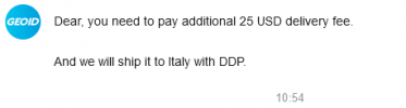

Ho fatto questa domanda, probabilmente nella discussione sbagliata, qualcuno può aiutarmi?

tutto ciò che hai scritto è corretto. 25 dollari di spedizione DPD è un affare rispetto a 50 di iva, quando lo acquistai io non riuscii ad ottenere quel tipo di spedizione ma fui fortunato con la dogana. Se il venditore è serio e farà veramente la spedizione che ha promesso (non ho motivo per dubitarne) fai un ottimo affare, visto che come ho avuto modo di scrivere in precedenza ritengo il prodotto decisamente valido

Ok grazie. Il mio dubbio era che facendo la spedizione DPD non ci fosse lo scorporo del prezzo.
Il messaggio è questo
Grazie mille o-o
Il negozio pare molto serio
