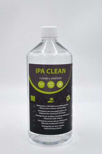

Gentilmente qualcuno può mettermi il link Amazon dell'alcool isopropolico che usate per la pulizia magari su Amazon? Ce ne sono di vari marchi.. Ho cercato nei negozi fisici dai centri brico ai supermercati ma non riesco a trovarlo. Grazie

Io lo ho preso su ebay
