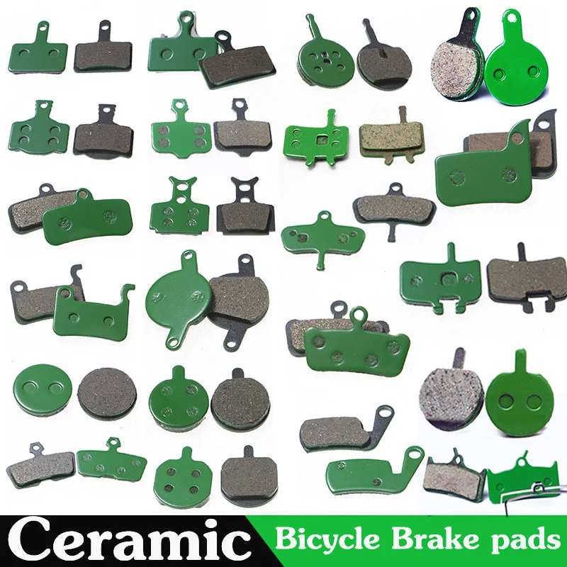

Sto provando queste:
Non male.. buona mordenza e meno rumori (un filo con umido ma poca roba.. scompare dopo poche frenate)
Come durata non saprei perchè le ho montate da poco.
scusa, leggo bene 4 coppie 5,34 usd e spedizione compresa? :shock:
