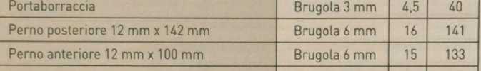

Hai chiuso a 16Nm :azz i PP?? oppure è un refuso ??
Reactions: andry96

Vedi l'allegato 449300
Telaio in alluminio e forcella in carbonio ;-)
Anche serrare a 4,5 nm una brugola da 3 mm è una ricetta sicura per spanarla prima o poi, ste coppia non mi convincono.
