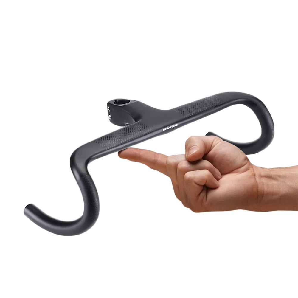

ciao come va? io ho questa bici (foto presa da internet, la mia è uguale) come vedere freni classici e cavi tutti passanti esternamente....io ero interessato a cambiare il manubrio e mi pare di capire che quelli linkati da voi e venduti su aliexpress siano sicuri e mi diano la possibilità di nascondere i cavi....
mi consigliereste tipo questo manubrio completo oppure meglio manubrio e attacco manubrio separati?
è fattibile facendo qualche foro per il telaio nascondere i cavi, oppure mi dovrei "accontentare" di non vedere il classico garbuglio di cavetti in zona sotto manubrio? grazie
Lascia perdere...

beh diciamo che è tosta.....ma almeno il freno posteriore riuscirei a nasconderlo nel tubo centrale?......bastano 2 buchi e guidare il cavo fuori dal tubo, o dimentico qualcosa?
il manubrio invece?
personalmente, e potrei interpretare il pensiero anche di chi ti ha già risposto, non capisco che utilità abbia fare un lavoro del genere su quel telaio principalmente per il fatto che, nella migliore delle ipotesi, peggioreresti seppur in modo non significativo le prestazioni di cambiata e frenata, oltre a complicare non di poco ogni tipo di manutenzione futura e spenderesti dei discreti soldi per avere i cavi integrati su un telaio che è pensato per tutto fuorchè quello, sia a livello estetico che strutturale, oltre a non aver alcun guadagno prestazionale.
L'integrazione "fai da te" nasce per telai molto moderni, principalmente Giant TCR, che hanno tutte le caratteristiche dei telai con passaggio interno ma per qualche motivo scelto dal produttore non lo implementano.
Se poi sei uno smanettone e vuoi farlo per forza per il piacere di farlo è un'altro discorso (fermo restando che la fattibilità rimane dubbia e complicata), ma a quel punto valuterei una soluzione con attacco e manubrio separati, che comunque si concilia meglio con quel telaio e può farti risparmiare, ma ti inviterei a pensare bene a una modifica che farebbe sembrare quella bici come un Pandino degli anni '80 con appendici aerodinamiche da auto custom, con tutto che amo molto le linee classiche di un telaio come il tuo, così come amo il Pandino '80

sono OUT a sto punto........consigli su qualche manubrio affidabile da aliexpress che si concili con le linee della mia bici? grazie
PS: si sono uno smanettone, mi sarebbe piaciuto nascondere i cavi però effettivamente ci sono evidentemente dei problemi tecnici
