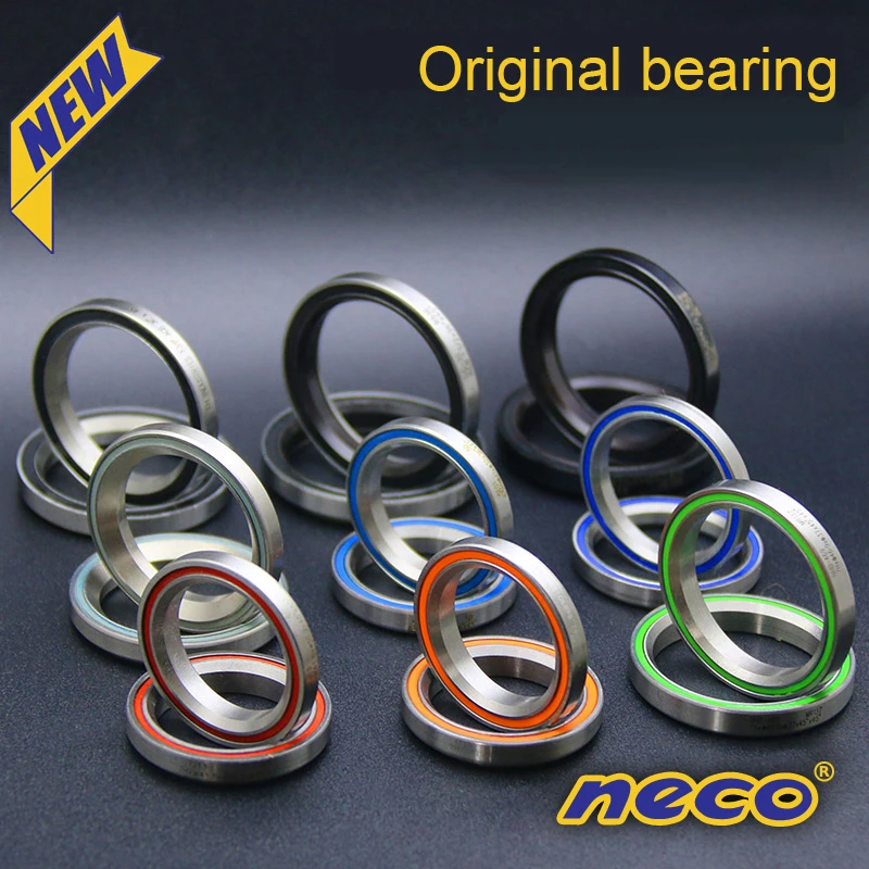

che cuscinetto monti?

Ciao…se non sbaglio, a quanto ho sentito quando ho chiesto per la modifica della mia, dovrebbero esistere delle guaine più piccole del diametro standard….proprio per ovviare a questo problema. Io proverei ad informarmi…sto seguendo un pó di discussioni qua e là per poi decidere definitivamente se fare o meno la modifica alla mia.
Qualsiasi info in più, è bene gradita! Grazie

Ma interno maggiore di 32mm non ne vedo.
Esterno 41.8 obbligatorio
