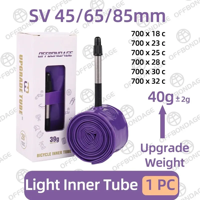

cheppalle
14 Febbraio 2010
27
Volevo segnalare che ho preso anche io le ridenow da 36 gr. mesi fa ma le ho tenute come ricambio per guadagnare spazio e quindi non le ho ancora testate. Però nel frattempo ho provato un’altra camera con valvola in metallo leggendo i suggerimenti qui e le criticità delle ridenow, e mi sto trovando molto bene. Sono le offbondage viola da 39 gr.: è da un po’ che le uso e devo dire che non perdono neanche pressione come temevo. Le consiglio!
Sei riuscito a fare un confronto tra le ridenow e queste offbondage?
emfeande
25 Dicembre 2023
10
4
Italia
EMONDA SLR7, ALAN SUPER CORSA ERGAL
Sto usando le offbondage viola da 39 gr da circa un mese, oggi ho forato per la prima volta dopo oltre 1500km, riparata con patch cyclami sono riuscito a tornare a casa, perdità di pressione circa 0.5 bar ogni 4 giorni
Non ti so dire per le ridenow, non le ho provate
Reactions: pecosbill76
